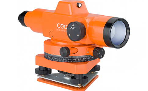

Оптические нивелиры GEO fennel на сайте www.nivelirsale.com.ua

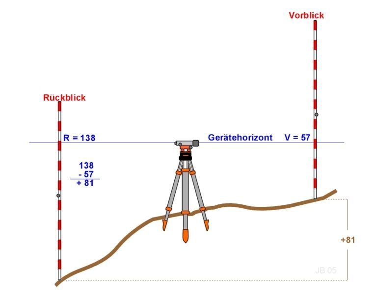

Основная задача оптических нивелиров - определение разности высот между двумя и более точками, проще говоря, превышений поверхности от условного горизонта.  По своей точности они подразделяются на высокоточные, применяемые в основном в геодезических изысканиях и наблюдениях за инженерными сооружениями, точные и технические (строительные). В большинстве случаев при строительстве частных, жилых и промышленных сооружений используют нивелиры с технической точностью. Данный тип нивелиров характеризуется хорошей точностью, не сложны в использовании и зачастую имеют промышленное исполнение, что очень актуально как раз на строительных площадках.
Самое распространённое применение оптических нивелиров - определение превышения одной точки поверхности над другой или относительноусловного нуля, как разность отсчетов по рейкам. Данный метод является самым простым и точным. Так же часто нивелир используют для переноса одной отметки на разные поверхности, так называемый вынос горизонта.
